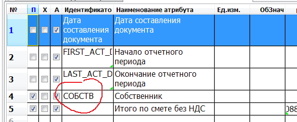

Надо в печатной форме акта КС-2 (ТСН) реквизит выводить.
Как можно подправить печатную форму?
Вот тут что-то добавить?
(Мне надо перед наименованием объекта добавить реквизит - СОБСТВ)
[ROW20]
STRUCT=&Объект: #@Наименование объекта|VALUE@##
SCALABLE=1
RESIZEBLE=1#0#1#0
BOOKID=0#0
TABLE=#USER_TABLE
DATALEVEL=-1#0
WIDTH=12#0#10#11
BORDER=0#0#0#1
ALIGN=1#1#3#2
STYLE=0#3
FONTSIZE=10#10#10#10

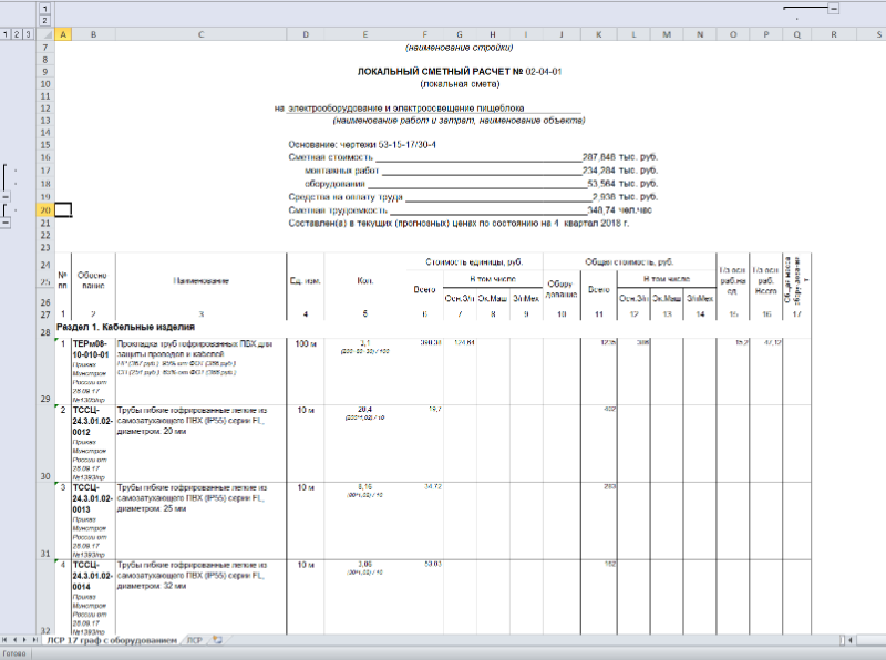

alex-msk пишет: Добавить выводную формы сметы
Очень не хватает формы, идентичной наиболее используемой в Гранд-смете. Многие заказчики просят все изменения оформлять только по тому формату - во вложении
alex-msk, можно пример более полный, с печатным видом позиций сметы, начислений и т.п.
Один дурак может задать столько вопросов, что и 100 мудрецов на них не ответят.
Пожалуйста Войти или Регистрация, чтобы присоединиться к беседе.
Больше
6 года 11 мес. назад #34528 от alex-msk
alex-msk ответил в теме Как сделать/исправить/побороть?
Как-то вот так
Пользователь Турбо Сметчик с 2007
сейчас установлена версия 7.0.2.7536
Больше
6 года 11 мес. назад #34529 от Vitiai
Vitiai ответил в теме Как сделать/исправить/побороть?
alex-msk пишет: Как-то вот так
Ясно. Нужно подумать. Ответим позже.

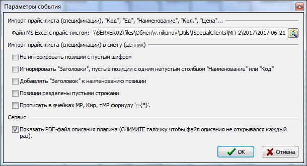

alex-msk пишет: Экспорт из Excel
Есть смета из Гранда. Выделяю таблицу со столбцами: Шифр, кол-во. Не хочет.
Что делать???
Здесь, скорее всего, имеется в виду плагин "Импорт прайс-листа (спецификации) из *.XLS-файла".
Здесь всё должно работать если следовать встроенному описанию, запустите плагин с отмеченной нижней галочкой:
Если я пишу от том плагине, о котором вы спрашиваете и не получается пришлите тот xls-файл, который не получилось закачать.
