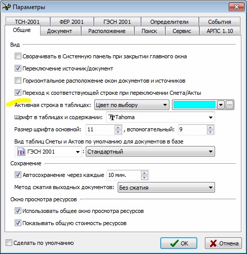

Можно сделать синхронизацию разделов Смета - Ведомость объемов при переключении между ними?
По типу строк Смета - Акт

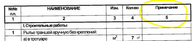

Кстати, хотел спросить, почему в ведомости объемов работ нельзя добавлять строки комментария?
или хотя-бы примечание как на скриншоте

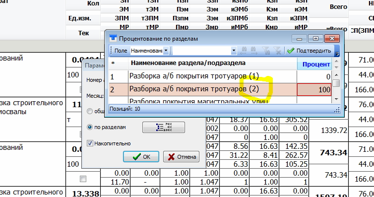

Можно-ли добавить к наименованию раздела еще один реквизит типа Строка?
(чтобы он не печатался, но по нему можно создавать акты)
Сейчас номер добавляю в наименование раздела - неудобно..
Пожалуйста Войти или Регистрация, чтобы присоединиться к беседе.
Больше
8 года 9 мес. назад - 8 года 9 мес. назад #33859 от Vitiai
Vitiai ответил в теме Как сделать/исправить/побороть?
olny, вы можете добавлять нужный вам текст к наименованию раздела внутри скобок: "{* нужный текст *} ".
При выводе на печать этот текст выводится не будет, но будет виден при Процентировании по разделам.

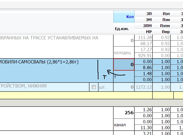

В виде таблицы: "Подробный":
Есть-ли возможность перенести единицу измерения влево.
Это надо для удобного перемещения вверх-вниз по столбцу "Кол" (объем, количество ресурса)
А сейчас при перемещении попадаешь то на ед.изм, то на количество..
Больше
8 года 7 мес. назад - 8 года 7 мес. назад #34009 от Vitiai
Сделать так можно, только не похоже, чтобы это была так сказать 'всеобщая потребность'))
В чём именно будет удобство?
Ведь всё равно при перемещении вверх-вниз по столбцу "Кол" вы наткнётесь на строки другого типа: начисления, подчинённые ресурсы, заголовки и т.п., и будет попадать не только в др. ячейку, но даже в др. столбце.
