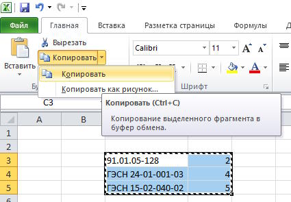

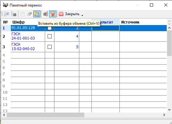

11 мес. 3 нед. назад - 11 мес. 3 нед. назад #35547 от Vitiai
Vitiai ответил в теме Как перенести смету из Экселя в Турбосметчик
Добрый день, pobokina !
Можно через буфер обмена, копировать в Exce и вставить в окошке "Пакетный перенос".
Копируете в MS Excel те данные, которые хотите вставить:
Затем вставляете их в в Турбо сметчике, в окне Пакетный перенос:

11 мес. 3 нед. назад #35548 от pobokina
pobokina ответил в теме Как перенести смету из Экселя в Турбосметчик
Спасибо. То есть сразу копировать и шифр и объем! Поняла!
