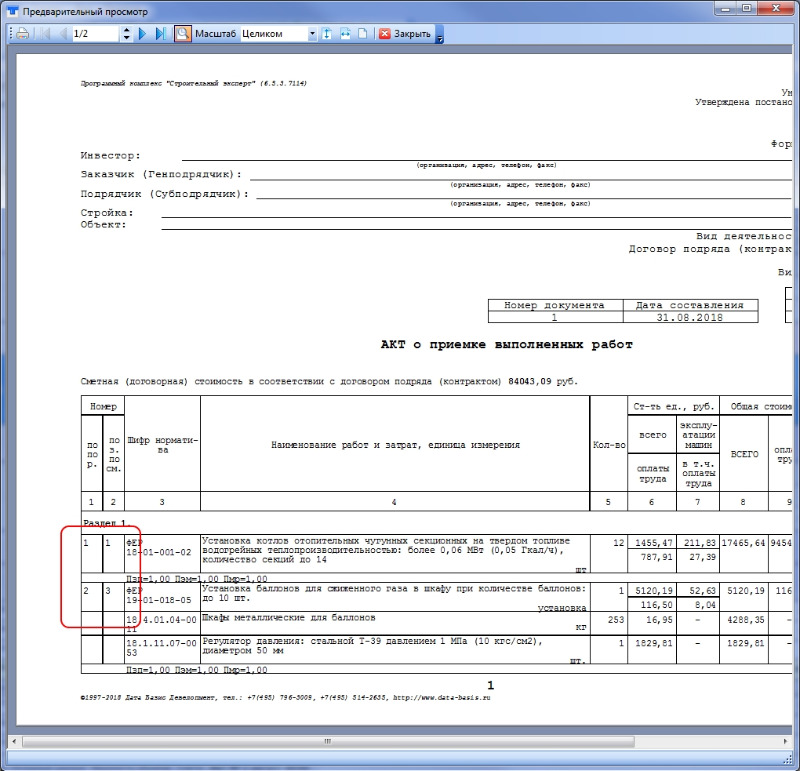

Добрый день.
Смета изначально содержит позиции с нулевыми объемами, менять это нельзя. Столкнулась с такой проблемой при выводе на печать акта КС-2 в графе "номер позиции по смете" номера проставляются не такие как в смете. Соответственно Заказчик сделал замечание акт не принял, а мне пришлось их все исправлять вручную глядя в распечатанную смету:S . Ну одно выполнение я сделала, но мне это совсем не понравилось все таки 271 позиция:angry: , впереди следующие выполнения....
Как можно сделать, чтоб номера ставились правильно?
Господа разработчики, что предложить можете?

Те позиции, которые были в смете нулевыми (и в акте, соответственно нулевые) не имеют номера и не выводятся на печать ни в смете, ни в акте (за исключением тех случаев, когда выводится на печать документ с галочкой "Печатать позиции с нулевым объемом" в параметрах печати). Т.е. при печати сметы и акта с выполнением по всем НЕнулевым позициям нумерация совпадает.
При выборочном выполнении нумерация строк по смете и акту может не совпадать, т.к. в акте строки, по которым выполнение =0 (в смете при этом объем присутствует), сохраняют свой номер, но при печати исключаются (т.к. нулевые).
Не совсем понятно, что именно в нумерации для Вас является ошибочным.

Добрый день. В акте КС-2 есть графа номер позиции по смете, соответственно при выводе акта на печать номера позиций акта должны совпадать с номерами позиций в смете даже если в акте берутся не все имеющиеся позиции.А как иначе отслеживать объемы.? Акт КС-2 в котором будут присутствовать нулевые объемы Заказчику не нужен, нужны только фактически выполненные.
Вот я и интересуюсь как можно сделать, чтоб в акте КС-2 правильные номера позиций (как в смете) были, без необходимости выводить на печать в акте КС-2 позиции с нулевыми объемами. просто позиций в смете 271 шт, в акте около 70 и приходится выводить на печать весь акт с нулевыми позициями, потом вручную удалять позиции с нулевыми объемами и потом еще проставлять номер по порядку вручную опять же....это очень долго.
можно создать какой-нибудь плагин чтоб в эксель выводилось уже все как надо (с правильными номерами)? :(

В формах акта есть 2 столбца: номер строки по порядку и номер позиции по смете. При 100% выполнении они совпадают. Так же совпадают при печати с нулевыми позициями. А вот при остальных условиях они не могут быть одинаковыми.
К сожалению, плагина такого нет, тут поможет только редакция в Excel.
