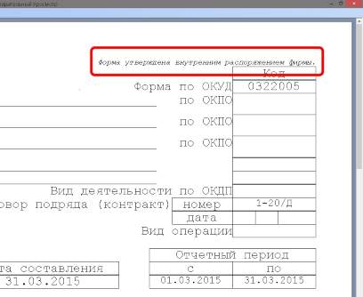

11 года 3 мес. назад #32835 от Турбо сметчик
Турбо сметчик ответил в теме Шапка в КС-2
marsha пишет: Как исправить колонтитулы в программе эксель мне известно, но это долго, в особенности, если приходится обрабатывать много Актов.
Заранее благодарю тех, кто откликнется. Потому что мне лично начали встречаться въедливые Заказчики :silly: , которым не нравится надпись в правом верхнем углу формы "Акта о приемке выполненных работ", состоящего из 12ти граф.
Поправьте меня, если что-то я неверно понимаю.
Если Вам необходимо поставить собственную пометку об утверждении формы "развернутого акта", следует зайти в Параметры печати / закладка Дополнительные и снять галку "Пометка об утверждении формы", далее перейти на закладку Колонтитулы и вписать необходимую информацию, отформатировав расположение текста. Далее следует поставить галку "Сохранить при выходе", чтобы такая пометка печаталась впредь автоматически при выводе актов в указанной форме.
https://drive.google.com/file/d/0BxaUON0PF6uUQjZUb3oyVkJobms/view?usp=sharing

11 года 3 мес. назад #32838 от marsha
marsha ответил в теме Шапка в КС-2
К сожалению этот метода не срабатывает. Мне необходима форма с нужной записью 12 графка - машинная обработка 4а. Я так делала, если галка стоит, то пишет стандартные слова про унифицированную форму, а если галка отжата, то просто появляется слово Форма

11 года 3 мес. назад #32840 от marsha
ГСГ пишет: Если Вам надо внести изменения в уже написанное, я бы советовала войти в папку PFM файл ActKS2H.pfm
и сделать нужные изменения )))
и тогда при наличие галочки будет печататься нужный текст!
Все получилось. Дистрибьютор помог поточнее определиться с названием файла. Это оказался файл FERAct4H.pfm из этой папки PFM/
Огромное спасибо всем кто откликнулся и помог решить эту задачу
